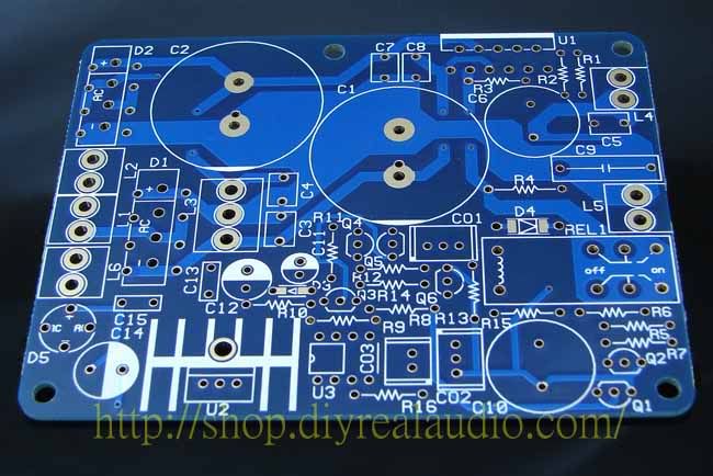

文章ben » 週五 5月 28, 2010 5:12 pm
看看是什麼新東西...

文章wind10 » 週五 5月 28, 2010 6:05 pm
看起來像3875 :)

文章GFC » 週五 5月 28, 2010 8:04 pm
wind10 寫:看起來像3875 :)
好像是.不過PCB尺寸不知多大?

文章skyboat » 週五 5月 28, 2010 8:24 pm
C1,C2 最大的直徑約30mm,U2 的散熱片寬約24mm,REL1約29mm,這樣子就可以概略抓出尺寸了。 :smile:

文章yengseng » 週五 5月 28, 2010 9:15 pm
LM3875+喇叭保護器.....

文章bill6300gp » 週五 5月 28, 2010 11:29 pm
五塊組小型劇院擴大機?!

文章linjunan » 週五 5月 28, 2010 11:54 pm
整流濾波 + 功率OP + SP 保護.....單聲道設計....看來有機會做momo、或橋接?

文章ben » 週六 5月 29, 2010 9:48 am
GFC 寫:
好像是.不過PCB尺寸不知多大?
77mm*100.5mm

文章ben » 週六 5月 29, 2010 9:49 am
skyboat 寫:C1,C2 最大的直徑約30mm,U2 的散熱片寬約24mm,REL1約29mm,這樣子就可以概略抓出尺寸了。 :smile:
住在巷子內的...

文章ben » 週六 5月 29, 2010 9:50 am
yengseng 寫:LM3875+喇叭保護器.....
YES.

文章ben » 週六 5月 29, 2010 9:51 am
bill6300gp 寫:五塊組小型劇院擴大機?!
看您如何玩啦...

文章ben » 週六 5月 29, 2010 9:52 am
linjunan 寫:整流濾波 + 功率OP + SP 保護.....單聲道設計....看來有機會做momo、或橋接?
不和您玩了,都被您看光光...
其他玩法就看您發揮了...

文章jateazrael » 週日 5月 30, 2010 9:51 am
好厲害
光看正面就看得出來是3875
[face1]
這何時上架啊?
有相關的配套嗎
比如機箱、變壓器等

文章ben » 週日 5月 30, 2010 12:07 pm
jateazrael 寫:好厲害
光看正面就看得出來是3875
[face1]
這何時上架啊?
有相關的配套嗎
比如機箱、變壓器等
要等敢死隊試做後才會有後續發展...
這幾片打樣PCB將會搭配材料銷售(多少清些庫存),預計單聲道售價NT$1080元

文章jateazrael » 週日 5月 30, 2010 2:39 pm
ben 寫:
jateazrael 寫:好厲害
光看正面就看得出來是3875
[face1]
這何時上架啊?
有相關的配套嗎
比如機箱、變壓器等
要等敢死隊試做後才會有後續發展...
零件表中看不到8P dip IC,那顆8pin DIP IC是做什麼用的…
另外就是電源這部分,需要幾組電源
電壓電流又是多少?
先前因為電容耐壓不足
換了一塊濾波整流板
換下來的這塊
不知道有沒有機會用在這個地方

文章ben » 週日 5月 30, 2010 5:33 pm
jateazrael 寫:
ben 寫:
jateazrael 寫:好厲害
光看正面就看得出來是3875
[face1]
這何時上架啊?
有相關的配套嗎
比如機箱、變壓器等
要等敢死隊試做後才會有後續發展...
另外就是電源這部分,需要幾組電源
電壓電流又是多少?
先前因為電容耐壓不足
換了一塊濾波整流板
換下來的這塊
不知道有沒有機會用在這個地方
材料表內未列零件是黑金牌喇叭保護套件(pga2310 Ver6.0)多出部份的零件(8P dip IC是PHOTO IC PC817),還有CO1和R13是外加LED時才有用到(不外接LED時只要把焊接面的A點短路即可)...
這片PCB已經包含了整流濾波...
電源則需要AC20~25V/3A以上*2(3875用,L1和L2),還有一組AC15V/500mA(喇叭保護用,L6).
您剩下濾波整流板如果是3875電源外接時(從L3輸入,L3是預留給3875電源加穩壓用)才有機會用到...
L4是輸入,L5是輸出...

文章jateazrael » 週日 5月 30, 2010 7:49 pm
偶這裡有些used的電容、二極體要消耗掉……
小小一間狗窩,都快被零件塞滿了
看樣子先前換下來的 「黑金牌整流濾波模組FG 1000uF/50V + ER206 」
有機會上了
換掉二極體就能工作了
不然真的不知道還能用在什麼地方
手邊裝機中的機器實在用不到…

文章ben » 週一 5月 31, 2010 9:32 am
jateazrael 寫:偶這裡有些used的電容、二極體要消耗掉……
小小一間狗窩,都快被零件塞滿了
有機會上了
換掉二極體就能工作了
不然真的不知道還能用在什麼地方
手邊裝機中的機器實在用不到…
呵呵..
玩一段時間就會這樣...
不過以後東西取得可能會越來越不容易喔...
