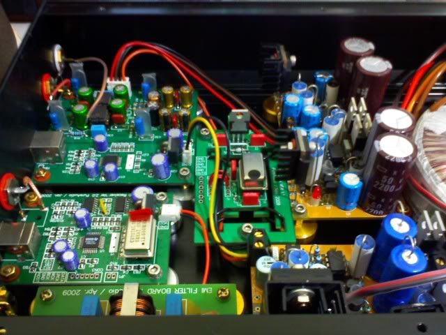

問題解決了,結果是我把負極與接地線接反 [o9]
目前已經組合完畢 [o20]
因為電容會卡到開關,因此把電容轉到後面去 [o18]
目前還差耳機座的零件真的要完全裝完我看有的等了 [o4]

winme 寫:圖檔
建議您把變壓器轉個方向,讓一次側線盡量延著電源開關旁邊走(靠近機箱外側)... :oops: :oops: :oops:

因為聽上面的建議把電源線靠至機殼下
今天有空就把線改下去了
但是改好卻發現電流聲變大了VR轉至45%會有聽到越往上電流聲會越大真
是昏倒,還沒改還沒這麼嚴重(45%以下不會有電流聲但是去碰觸機殼還是會有)
現在碰機殼會嗚~~嗚~~的電流聲(沒改之前也會)
但是去碰OP~VR~訊號線~電源線都不會有電流聲
(訊號用電容是一定會有的所以不在懷疑)
有人知道如何去解決嗎??

winme 寫:因為聽上面的建議把電源線靠至機殼下
今天有空就把線改下去了
還有這小前級是我座來測試OP的所以我把IC座改成高腳型
另一邊卻沒改
經過這些修改後,受害者和加害者更接近了,所以電流聲也相對加大,請把電源開關的線盡量靠機殼外側整理,並且把高腳型IC座改回來,電源開關和基板之間做一個屏蔽,或是加個緩開機讓市電不要跑到基板旁邊...
winme 寫:現在碰機殼會嗚~~嗚~~的電流聲(沒改之前也會)
(訊號用電容是一定會有的所以不在懷疑)
有人知道如何去解決嗎??
您的機箱沒有接地,請於317D(穩壓PCB)輸出的GND端接到機殼.

文章winme » 週六 7月 05, 2008 9:53 pm
ben 寫:
今天有空就把線改下去了
另一邊卻沒改
(訊號用電容是一定會有的所以不在懷疑)
有人知道如何去解決嗎??
改好了圖檔
我把GND線拉一條過去搭鐵,電流聲沒了圖檔
果然地線是要接的,好像新手都會犯這毛病圖檔
對了哪天有空我把機器帶去看看裝不裝的下緩開機套件
再跟黃先生您約一下時間
感謝一下圖檔
